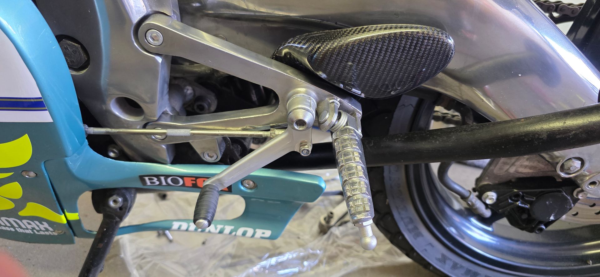

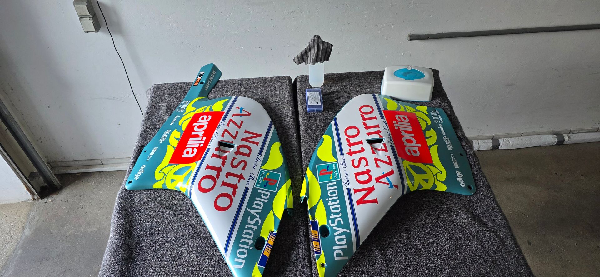

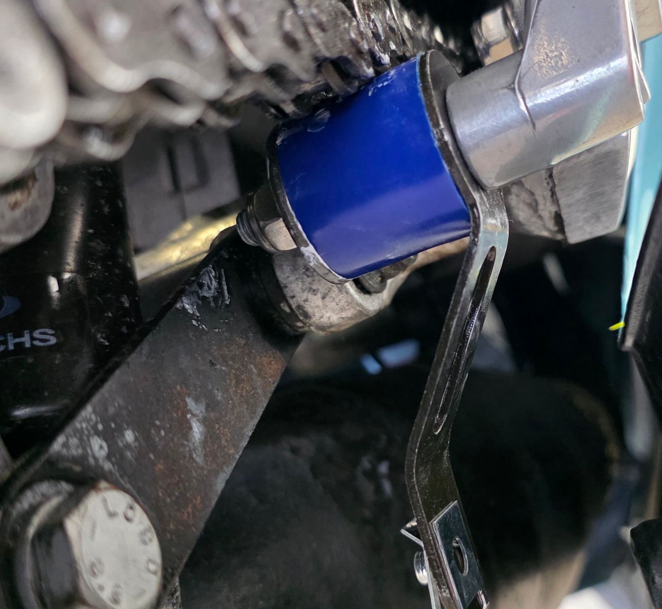

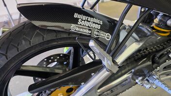

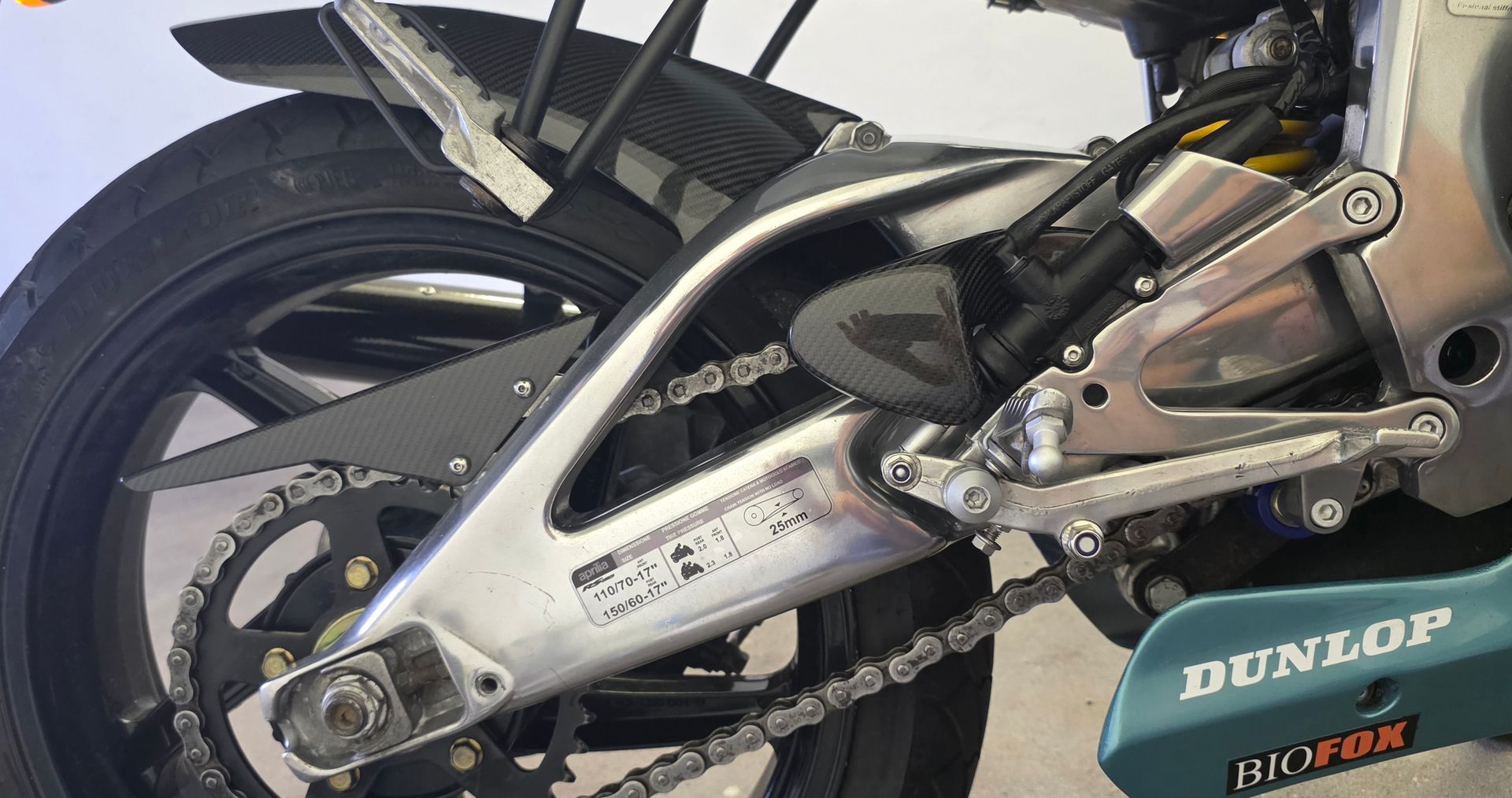

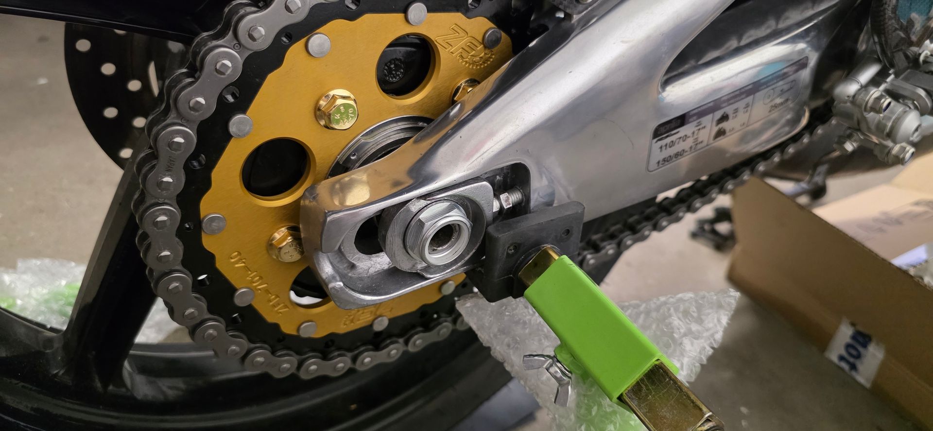

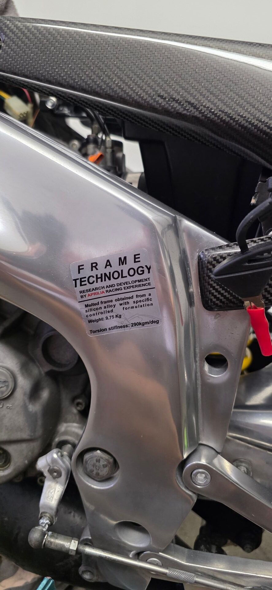

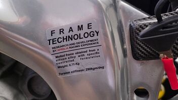

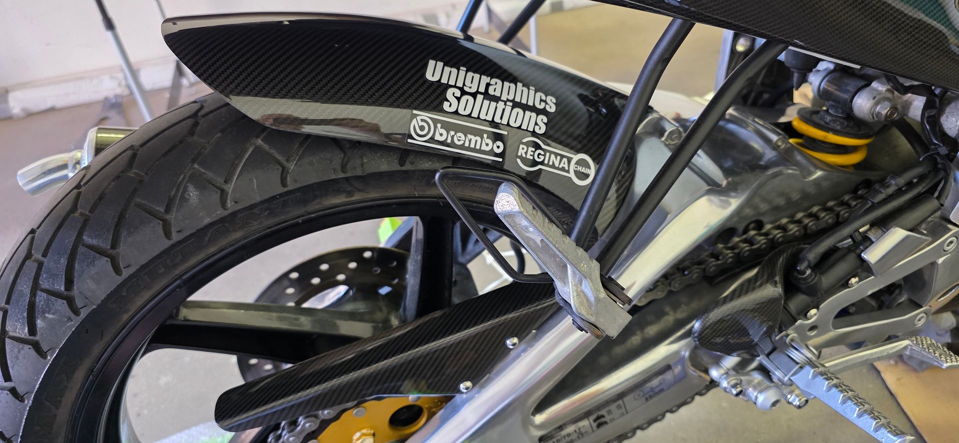

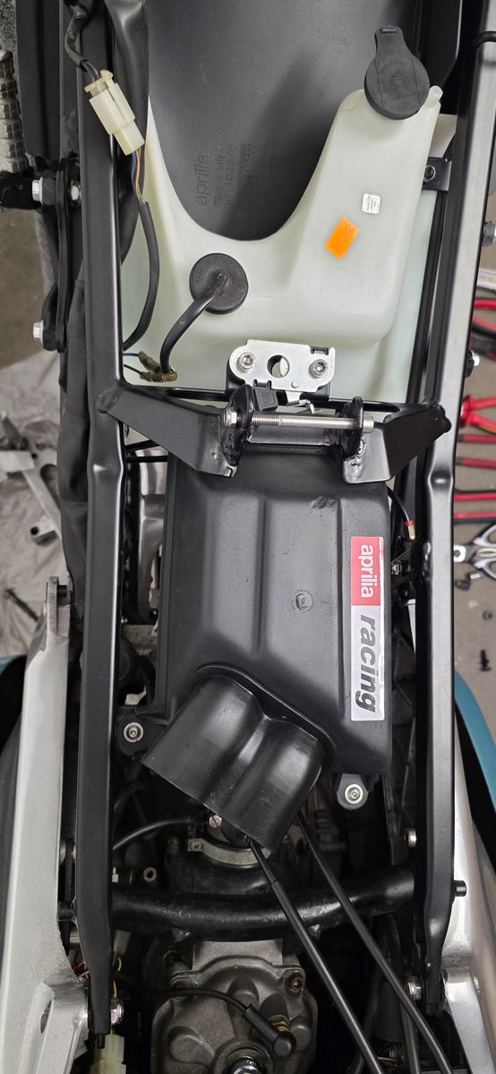

Ansonsten viel Instandsetzung, da durch den Sturz doch mehr kaputt gegangen war als auf dem ersten Blick zu erkennen.

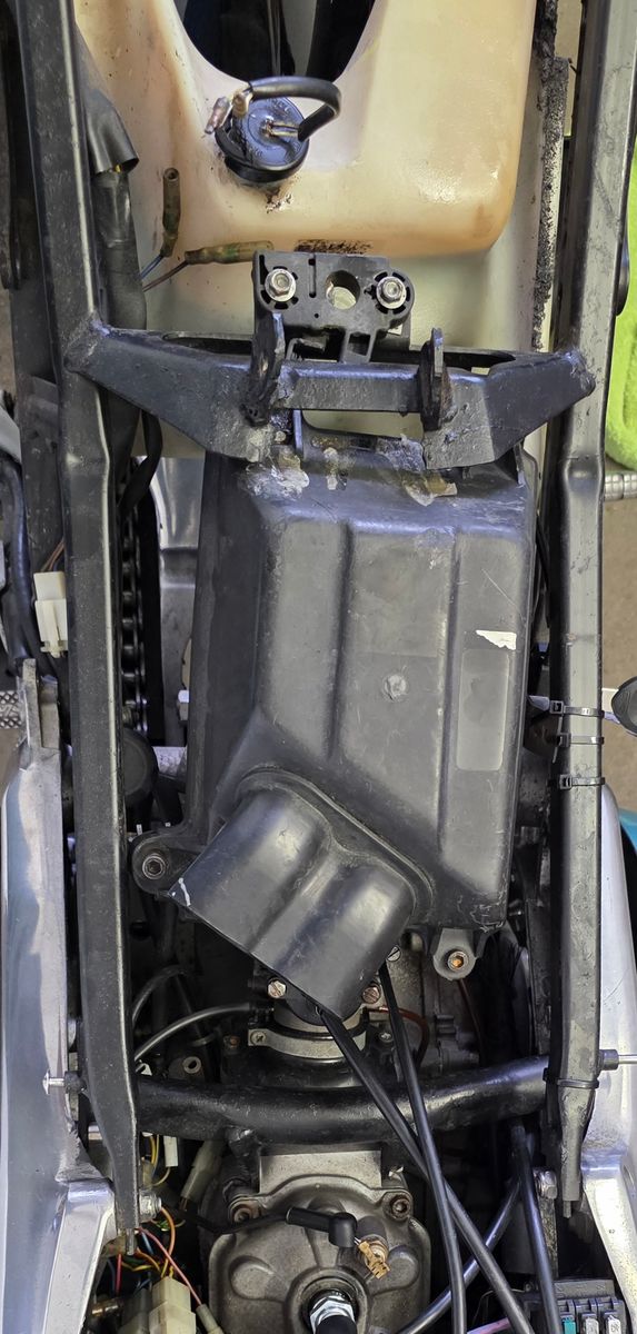

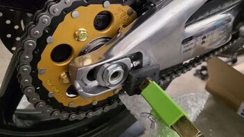

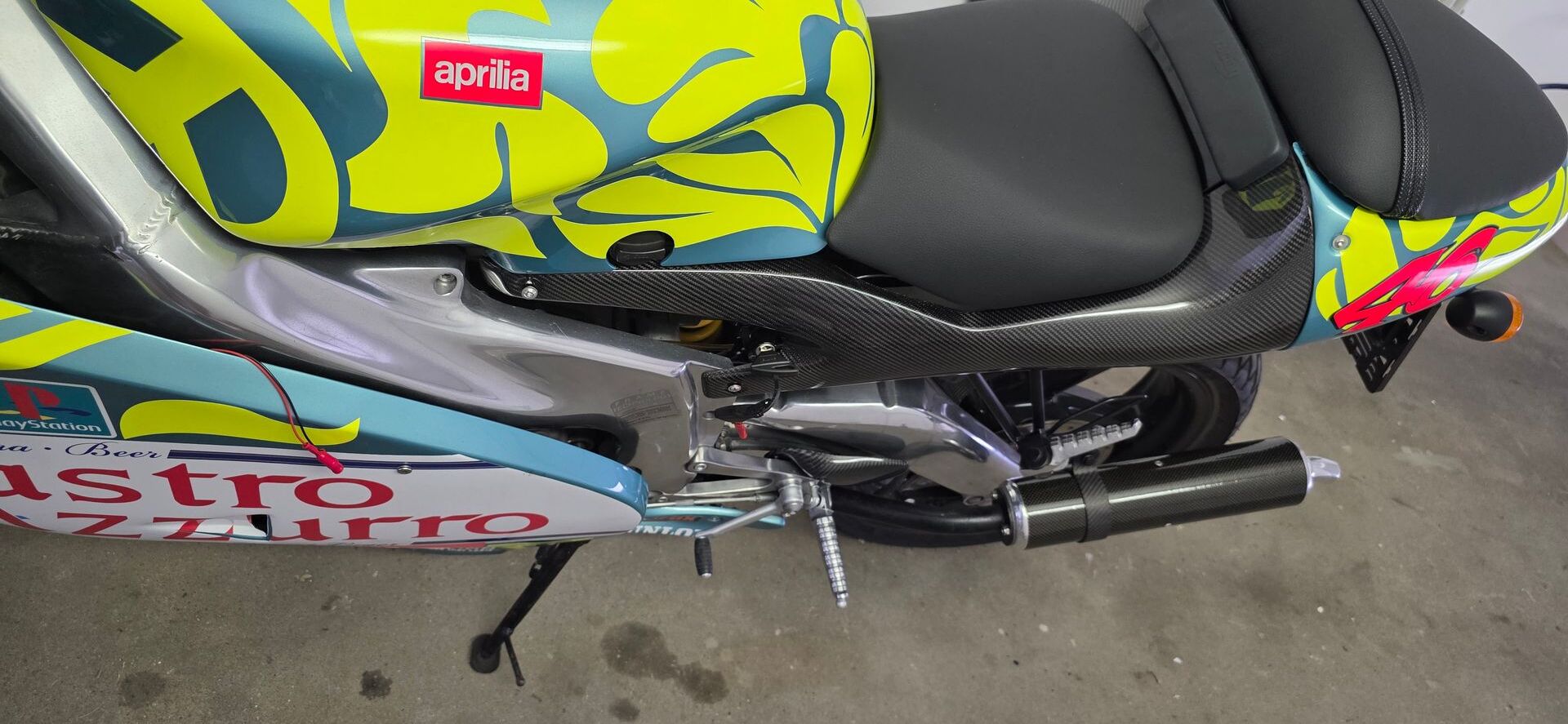

Hier ein paar Bilder von dem was geschafft ist.
Dein Luftfilter Schnorchel ist verkehrt herum eingebaut, das kann ein Stottern bei 5.500 rpm verursachen das sich durch Abstimmung alleine nicht immer beseitigen lässt und generell einen dazu bringt den Teillast Bereich grenzwertig mager ab zu stimmen.

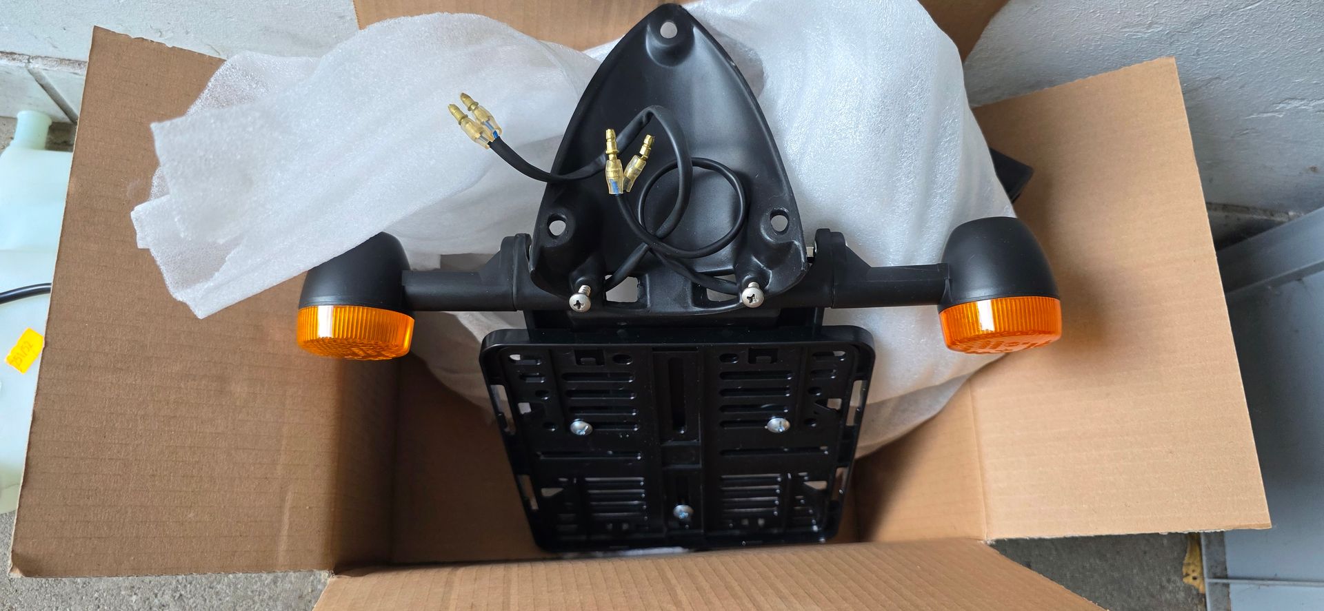

Monoposto Umbau steht auch an.
Super das es dir aufgefallen ist. Ich habe sie genau in dieser Position übernommen. Ich schaue ob die richtige Seite nach innen gebaut wurde.
Kleine Schritte

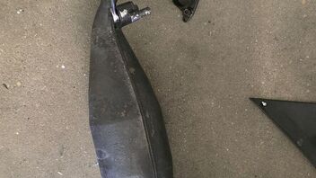

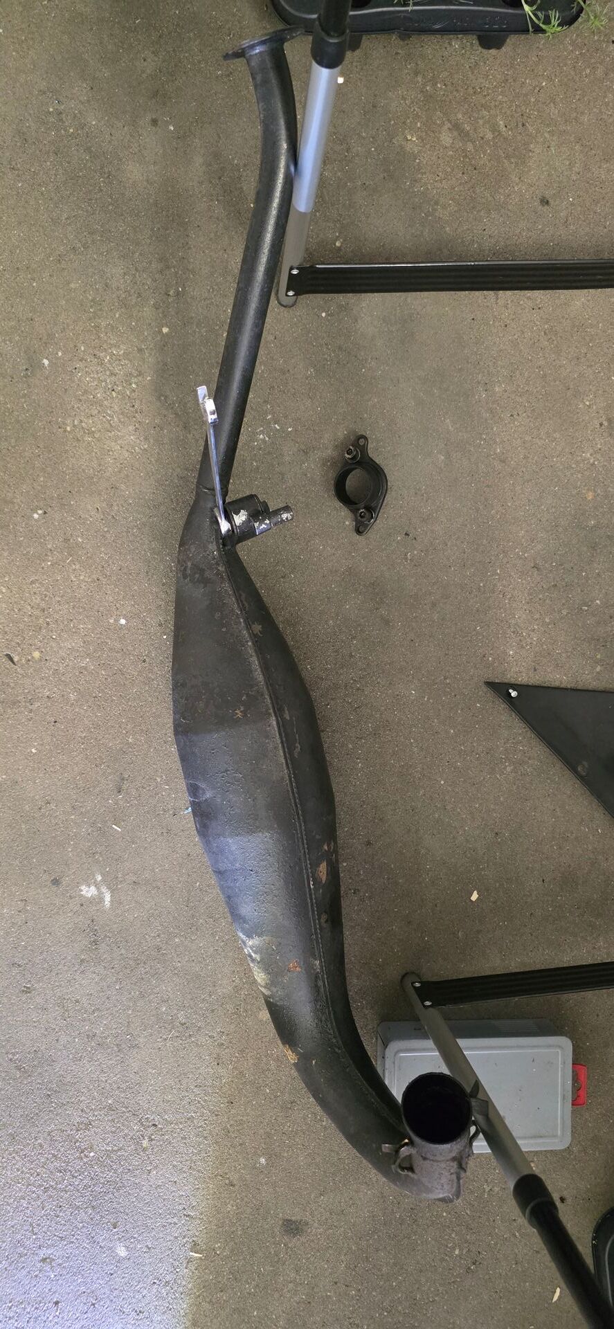

Im Moment kämpfe ich mit dem Krümmerflansch. Die Schrauben sind schon echt schlecht zu erreichen und vom Lösen weit entfernt.

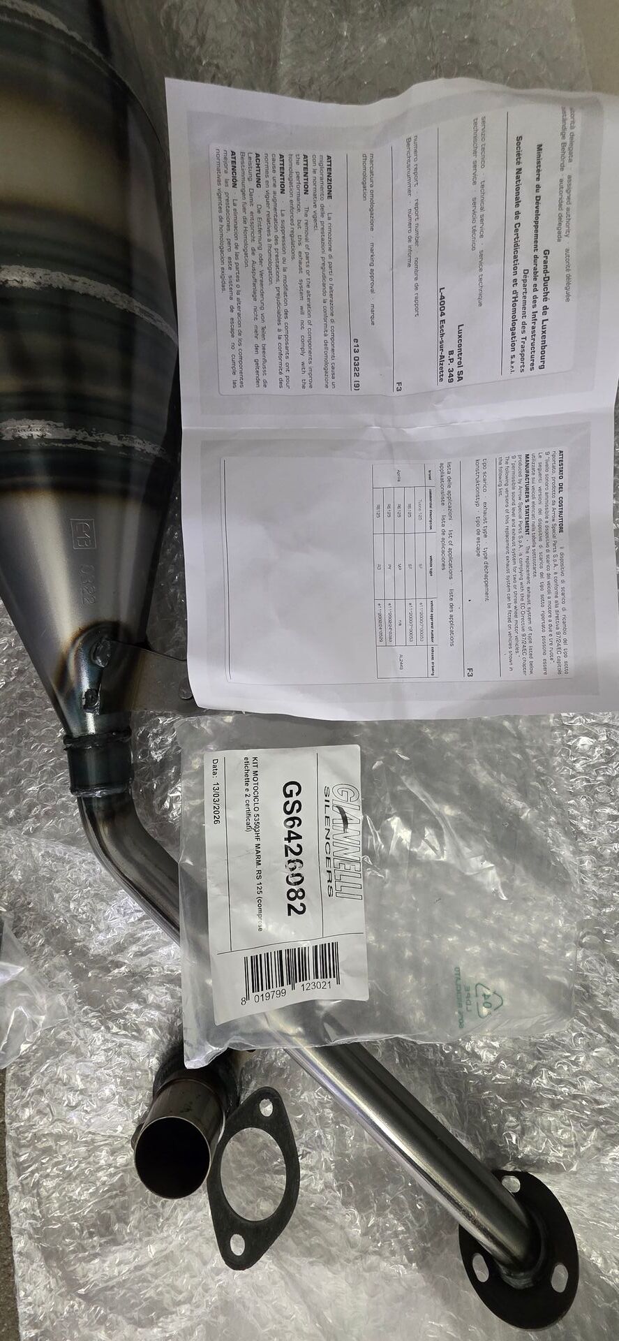

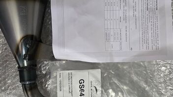

Krümmer ab. Wird gegen Gianelli getauscht.
