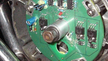

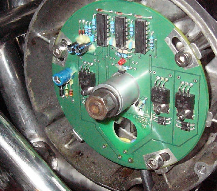

  • Accent hat in der Regel zwei Magnete. Hat die KH nicht von Hause aus eine E-Zündung?
    Auf dem Bild ist meine GT750 Zündung zu sehen.
    Gruss MArtin
