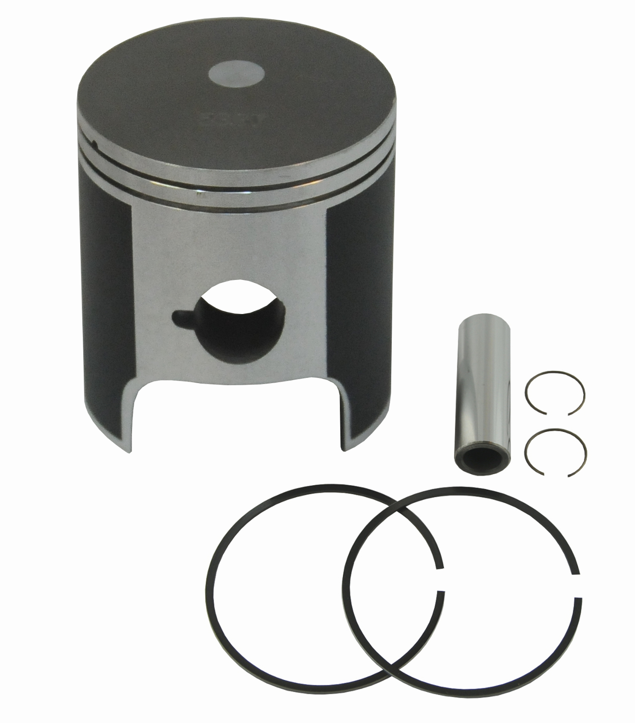

Woher ASSO Kolben
  • Weiß jemand welcher Kolben hier angepriesen wird?
    https://www.scheuerlein-motore…5-kolben-kit-standardmass
