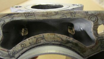

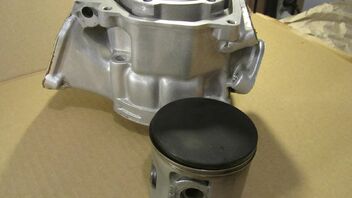

  • Tot mijn verbazing zat er op mijn fiets een Polini 154ccm cilinder. Ik heb er niet veel informatie over gevonden op internet dus dacht ik ga hier een recensie schrijven.
    Het eerste wat me opviel was dat de gaten waar het koelwater doorheen moest heel klein zijn, slechts 4,5 mm in diameter.
    Dat lijkt me niet genoeg, dus ik heb ze uitgefreesd met een Dremel, nu zijn ze twee keer zo groot.

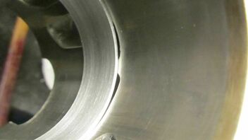

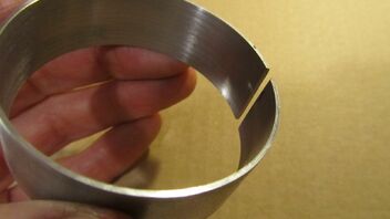

    Ik draaide een ring op de draaibank, een soort brede zuigerveer, omdat ik zag dat er iets mis was met de spoelaansluitingen.
    Als de ring de spoelaansluitingen aan één zijde afsluit.
    Dan zijn ze aan de andere kant nog open.
