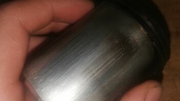

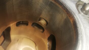

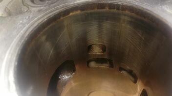

  • Danke für die ausführliche Antwort, ich denke ich werde trotzdem selber mischen, ich werde einfach Mal das 2 Takt Öl was ich jetzt hab weiter fahren, und dann wenn der Kanister Mal Leer ist nach neuem gucken, aber ich hab noch eine Frage zu dem Zylinder, der hat so leichte Flecken, ich bin mit aber nicht sicher ob das Abrieb vom kolben ist oder die Beschichtung durch ist , aber der Motor hatte kein Klemmer, dann kann das doch noch nicht sein oder ? Ich Stelle gleich Mal eben ein Bild rein.

    Ich erkenne etwas blow-by an den Kolbenringen durch entweder hohe laufleistung oder zuviel Einbauspiel und ein paar schmauchspuren, die können von einer kurzzeitigen Mangelschmierung oder Verunreinugungen im Ansaugtrakt, Kurbelgehäuse kommen oder einfach eine Gewaltsame ampassung des Laufspiels . Ist aber alles kein Problem und sieht auch nicht schlimm (eigentlich fast normal) aus. Zylinder vom Händler oder Werkstatt vermessen lassen, einen neuen Passenden Kolben rein und gut.
  • Ja, der hat jetzt fast auf dem Kopf 10.000km runter, was mir so einfiel, der Motor hat n Stückchen vom Luftfilter angesaugt😅. mein Vater hat auch ein bisschen Ahnung und sagte auch das der Kolben zuviel Einbauspiel hat, wurde allerdings von dem Kauf von einer Fachwerkstatt Beschichten lassen und mit neuem passendem Kolben ausgeliefert. Der Motor hat auch immer ein wenig geklappert, hörte sich meiner Meinung nach nach harter verbrennung an, kann das auch durch das hohe Einbauspiel kommen ? Für Schmiedekolben ist das Einbauspiel ja 6 Hundertstel.
  • Also wenn der n Stück Luftfilter angesaugt hat, bezweifle ich das die Ölpumpe Schuld ist :D
    Die Wössner-Kolben kannst auch mit 4/100 einbauen wenn du 200km sorgfältig einfährst mot max 6-7000 :ichsagnix:
