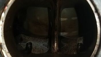

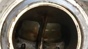

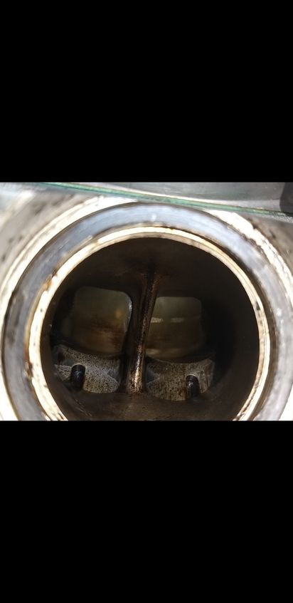

goedemiddag, weet iemand wat voor kleding dit is? De zuigers zijn 1000 km oud. Lijkt op de krachtkleppen, maar zouden de strepen ook niet verticaal zijn? Niemand kan mij deze slijtage uitleggen. Originele zuigers van Musfoerster in 55.95 en 55 96 rechts links nadat ik de cilinders had opgemeten (is het origineel? Hij zei het) Sorry voor de vertaling (kom uit Nederland)
Kolbenverschleiß
Auslaßschieber
ha danke Wie kann ich das lösen? sie gehen dann zu weit? Ich habe diesen Verschleiß an den alten Kolben nicht gesehen
Sieht man doch sogar auf dem Bild das der rechte Schieber weiter rein steht.
Anschlaghülsen prüfen und die Bohrung des Querstiftes welche die Schieber verbindet.
Ein Kolben sah bei mir ähnlich aus.
Wenn ein Schieber weiter reinschaut, dann müsste der Abrieb doch flächig sein??
Das habe ich mir gedacht ... du hast genau den gleichen Verschleiß. jemals herausgefunden, was das Problem war? Ich habe jetzt 2 Teile PV und und Zeeltronic installiert. Ich werde meine Erkenntnisse über einige Kilometer weitergeben
obwohl es auf Ihrem Kolbenrand wie eine Detonation aussieht
Nein, da sind keine Detonationen.
Sieht nur so aus.Sieht man doch sogar auf dem Bild das der rechte Schieber weiter rein steht.
Die Anschlaghülsen (von MUS Förster) sind in Ordnung.
Die Bohrung ist auch nicht ausgeschlagen.
