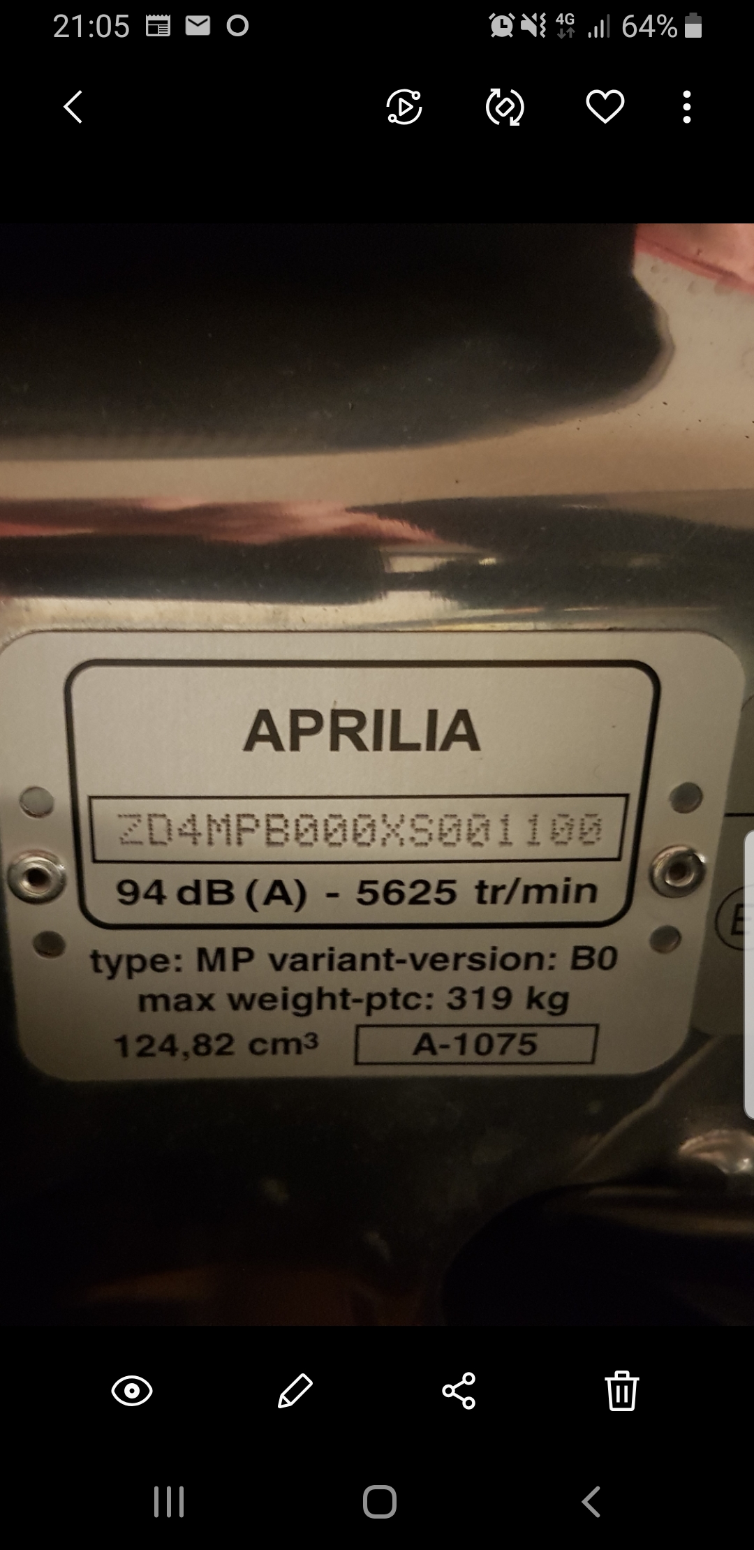

Hab mal das Typen Schild fotografiert, der Ansaugstutzen ist an der Oberseite leicht porös bzw. Hat so kleine Risse, sollte man da original nehmen oder gibts was besseres im Zubehör?
Danke
Orginale kosten um die 150€.....bzw.ich hab nicht günstiges gefunden.
Ich hab jetzt mal einen im Zubehör aus England für 25€ bestellt. Mal sehen ob der taugt.
Wenn die Risse nur oberflächlich sind kann man das auch mit Motorsilikon sauber zuschmieren. Aber neu ist irgendwie doch schöner;)
Die für den 34er Dellorto gibt es in D aus dem Zubehör für 40€
