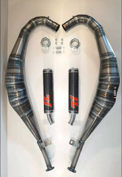

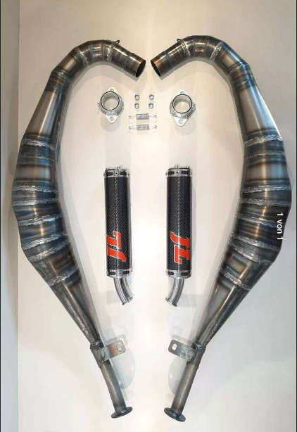

    Passt für mich, nur Rennstrecke, sehr gut
    Würde mich mal interessieren wie die gezeigte Lomas an der RGV oder RS aussieht :hehehe:
    So seitlich hoch neben dem Fahrer, oben noch ne Klappe gegen reinregnen wie beim Traktor :D

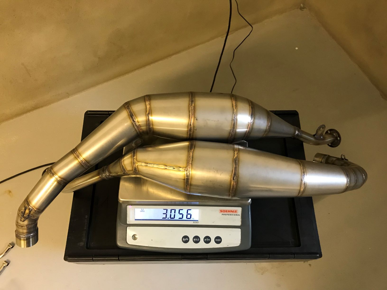

    Gut aufgepasst :cheers:
    Hier bleibt nichts verborgen, nimm diese hier:
