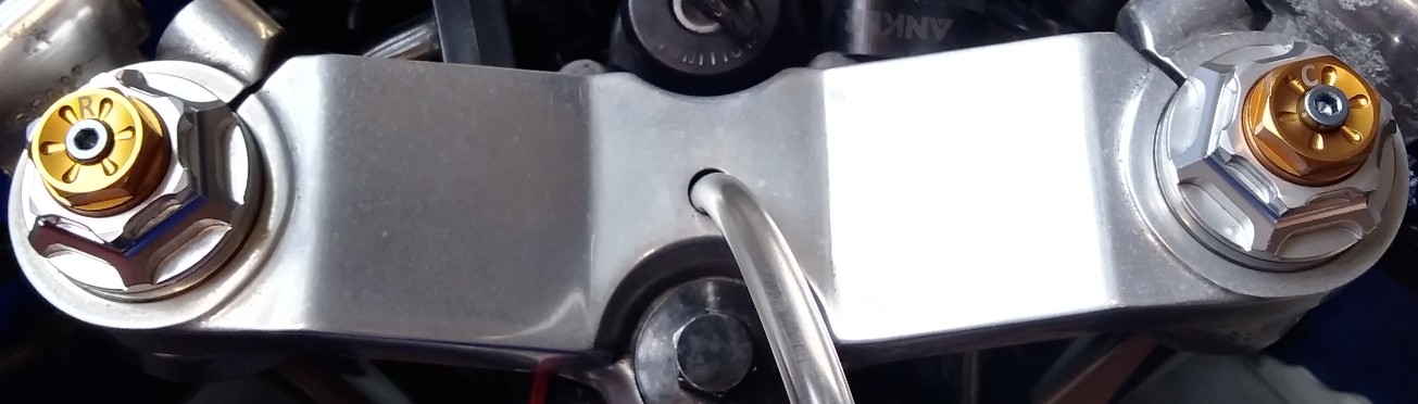

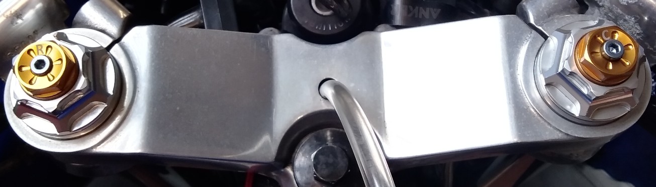

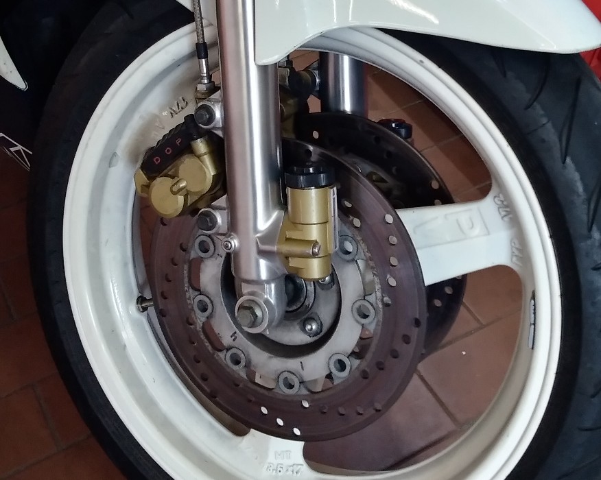

  • So, nachdem ich in die originale Gabel (Suzuki RG500) den Andreani Cartridge Kit eingebaut habe, wollte ich euch einen kleinen Erfahrungsbericht nicht vorenthalten.

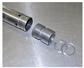

    Der Einbau war recht unproblematisch. Habe mir aber eine gebrauchte Gabel geholt, weil unten in den Standrohren die Hülsen für die Dämpferkolben entfernt werden müssen, und meine ursprüngliche Gabel für alle Fälle original bleiben sollte.
    Die erworbene Gabel wurde dann mit Simmeringen, Gleithülsen usw. neu aufgebaut.
    Aus optischen Gründen (Originalität) wurde die alte Posi-Dämpereinheit wieder montiert,
    allerdings innen mit Plättchen verschlossen und somit stillgelegt.
    Ansonsten fliegen alle Bauteile aus der Gabel raus und stattdessen wird jeweils die Andreani Kartusche montiert. Eine Kartusche ist bekanntlich für die Zugstufe, die andere für die Druckstufe. Gabelöl wird Öhlins 1309 empfohlen, Luftpolster in meinem Fall 160 mm, Federrate 8.6. (Fahrergewicht wurde mit 80-90 kg angegeben)
    Nachdem die einzelnen Gabelholme fertig waren, wurde mal runtergedrückt. Linker Holm hat Zugstufe bekommen, rechter Holm Druckstufe… wow.

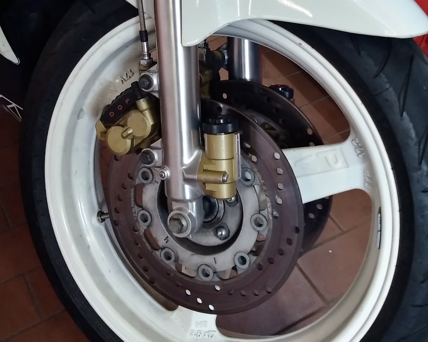

    Die „neuen“ Gabelholme wurden eingesetzt. Erst mal Negativfederwege und Fahrzeugniveau gecheckt. Hm… trotz geringster Federvorspannung taucht die Gabel durch Fahrzeuglast nur 18mm ein (ca. 30mm sollen es ja sein). Mit Fahrer dann noch mal plus 10mm, ok Federrate passt also. So gesehen müsste ich die Vorspannhülsen in der Gabel 10mm kürzen.
    Ich habe das erst mal so gelassen, obwohl durch die angehobene Front natürlich auch einen anderer Nachlauf entsteht. Das Moped war aber vorher schon sehr agil und deshalb wollte ich es erst mal testen.

  • ...vor der Testfahrt noch Reifen-Luftdruck geprüft, 2.2 bis 2.3 bar ist für mich zur Zeit Wohlfühleinstellung.
    Endlich aufsitzen und erst mal einrollen, gucken wie sich das ganze verhält… ja, passt so einigermaßen. Durch ein paar Slalom-Schlenker das erste Einlenkverhalten geprüft, die Front war ja gute 10 mm höher als vorher. Und tatsächlich das Umlegen war merklich schwerfälliger, aber vielleicht nicht so nervös, erst mal weiter gucken und wie sich das in Kurven verhält.
    Als Zweites geschaut wie tief die Gabel eintaucht. Bremsungen bei Landstraßentempo mit aufsteigendem Hinterrad sollten erste Ergebnisse bringen (wie erreicht man eigentlich die maximale Eintauchtiefe?). Mit der üblichen Kabelbindermethode wurden ca. 107 mm gemessen. Etwas wenig, oder?
    Nun denn, ein paar Kilometer lagen ja hinter mir und ich konzentrierte mich auf die Dämpfung. Ein richtiges Aha-Erlebnis hatte ich noch nicht durch das Cartridge Kit. Es schien zwar alles etwas besser, stabiler, kontrollierter, aber die Gabel war mir zu holprig.
    Info: Druck- und Zugstufe stellt man jeweils mit vier ganzen Umdrehungen von ganz rein bis ganz raus. Druckstufe hatte ich genau in der Mitte (beim Versuch im Stand war die Druckstufe bei der Einstellung nicht merkbar). Zugstufe hatte ich mich anhand von Videos im Internet orientiert und landete so mit meiner Einstellung auf dreieinhalb (von vier) Umdrehungen rein!
    Zurück zur Testfahrt.
    Da mir die Gabel zu holprig war, rechts rangefahren und nochmal Zugstufe geprüft… hm, war eigentlich nicht zu viel. Also erst mal Druckstufe halbe Umdrehung raus. Siehe da, es war auf Anhieb schon viel besser. Dann auch die Zugstufe ein halbe Umdrehung zurück genommen und es war richtig toll.
    Endlich hatte ich eine Gabel die nicht mehr holprig war, gut ansprach, straff genug und komfortabel war. Bei weiteren Testkilometern noch mal etwas an der Dämpfung hin und her gedreht, aber im Großen und Ganzen war es die passende Einstellung.
    Nun konnte ich mich mal an die Fahrdynamik der forscheren Gangart wagen…
    Fortsetzung folgt
